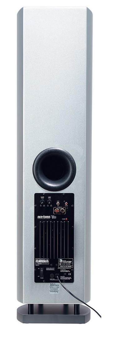

Волею судьбы для фронтальных АС я несколько лет назад купил Audio Pro Bravo FX-10
Но к сожалению в них была особенность. НЧ звено, 8 дюймовый динамик, играющий в пол, должен был играть от встроенного активного усилителя. Но его уже не оказалось. Продавец сказал сгорели, усилители выкинули, и поставили обычный пассивный кроссовер. ( от S-90 на вид) Все это дело несколько лет вполне сносно играет, как обычное НЧ звено без заявки на сабвуферность. Как ни странно, но по мне Airpulse на музыке переигрывает эти напольники на порядок. Продать их теперь сложно и жалко. Но недавно небольшая мебельная перестановка в комнате усложнила существование отдельного саба, и жена ему места не нашла. "Не вписывается теперь эта коробка в интерьер" ))) Что поделать, логично. Спорить не будем : )

И вот задумал я восстановить Активное НЧ звено. Обидно, что такой потенциал не используется
Фишка этих колонок - это оригинальный усилитель (который должен быть), разработки Audio Pro. Особенность усилителя - работа с ПОС. Отличный контроль динамика, и за счет этого он может забираться очень далеко вниз по АЧХ. Усилитель довольно сложный. Схемы найти можно и народ на зарубежном форуме пробовал DIY этой технологии.
