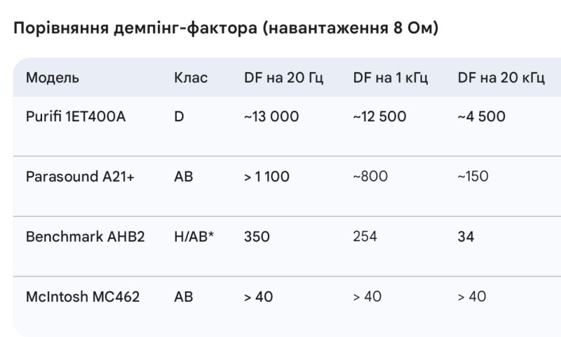

Ребята, уровень вашей самоуверенной глупости просто поражает... :? 8-)
И зачем вам это ...
Поищите инфу о том какими сигналами и как тестируются системы (усилители)...
Наличие инерции в цепи приводит к искажениям микрорельефа сложного высокодинамичного сигнала.
Это реальный музыкальный сигнал - синусоиды там лишь в далекой абстракции.

Ви коли питаєте щось в LLM враховуйте, що треба мати знання і досвід щоб оцінити достовірність відповіді, явно у вас із цим проблема. Є лайфхак, просити конкретні приклади для оцінки. От вам він пише, що демпінг фактор у класа Д менше ніж в АБ - це просто історична справка і середня температура по палаті і користі в цій інформації ніякої нема. От я попросив табличку порівняння і результат дещо інший. Для П'юріфая він порахував 13000 по даташиту, я знайшов заміряний дещо інший - 1600 для НЧ і майже 2000 для ВЧ, в любому випадку поза конкуренцією. Напишіть що у вас за підсилювач і який в нього демпінг фактор, разом посміємося з убогого класу Д і не тільки з нього)
Інша інформація на скриншотах настількиж корисна.
То перевіряйте, те що ви наводите в якості аргументації, щоб не було як у вашій цитаті
