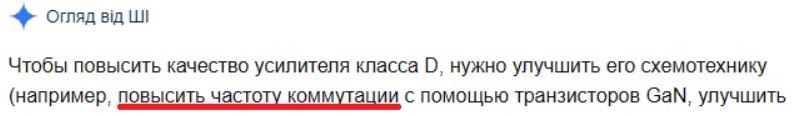

Ребята, уровень вашей самоуверенной глупости просто поражает... :? 8-)
И зачем вам это ...
Поищите инфу о том какими сигналами и как тестируются системы (усилители)...
Наличие инерции в цепи приводит к искажениям микрорельефа сложного высокодинамичного сигнала.
Это реальный музыкальный сигнал - синусоиды там лишь в далекой абстракции.

Rum писал(а): 14 янв 2026, 23:27 искажениям микрорельефа сложного высокодинамичного сигнала.
В цитати)
Ви коли питаєте щось в LLM враховуйте, що треба мати знання і досвід щоб оцінити достовірність відповіді, явно у вас із цим проблема. Є лайфхак, просити конкретні приклади для оцінки. От вам він пише, що демпінг фактор у класа Д менше ніж в АБ - це просто історична справка і середня температура по палаті і користі в цій інформації ніякої нема. От я попросив табличку порівняння і результат дещо інший. Для П'юріфая він порахував 13000 по даташиту, я знайшов заміряний дещо інший - 1600 для НЧ і майже 2000 для ВЧ, в любому випадку поза конкуренцією. Напишіть що у вас за підсилювач і який в нього демпінг фактор, разом посміємося з убогого класу Д і не тільки з нього)
Інша інформація на скриншотах настількиж корисна.
То перевіряйте, те що ви наводите в якості аргументації, щоб не було як у вашій цитаті

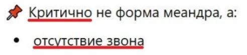

И где Вы на скрине меандра усилителя класса D звон увидели?
«Звон» (ringing) — это затухающие колебания с несколькими периодами, вокруг установившегося уровня с чёткой собственной частотой.
В осциллограмме это выглядит как несколько «волн» после фронта.
Тоже самое можно сказать про любой усилитель. Улучшить схемотехнику за счёт того то и того то.
Вам идеальный меандр нужен, значит расширяем полосу до 100мГц. А там уже и транзисторы нужны другие и выверенная разводка.
А некачественный не критичен. :lol: Вы у ИИ уточните, как качественная ООС после фильтра, устраняет его искажения.

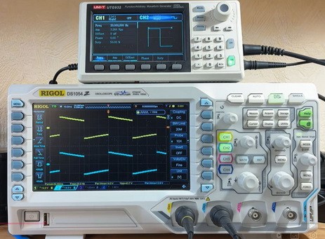

С понижением частоты, при одинаковом звуковом давлении амплитуда колебаний диффузора растёт. Выше резонансной частоты линейно, ниже - зависимость квадратичная.
Для работы динамика без искажений, нужно чтобы звуковая катушка не выходила за пределы линейного хода (Xmax). В худшем случае, не билась о магнитную систему.
Для этого (и не только для этого) перед УМЗЧ ставится ФВЧ. Обычно 1-го порядка (конденсатор на входе). Для ФИ или ЗЯ с корректором Линквица, может быть использован 2-3-й порядок. Особенно это актуально, для динамиков с малым линейным ходом.
В итоге получается не УПТ а усилитель с ограничением полосы снизу.
Ограничение полосы снизу, всегда приводит к искажению формы меандра. Чем круче порядок фильтра и выше его частота, тем больше искажения. Искажение происходит и при ограничении полосы сверху (усилитель класса D, ламповые усилители).
Усилитель класса AB с полосой 100кГц тоже искажает меандр, но меньше.

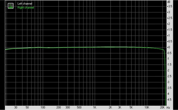

Усилитель (хоть D, хоть АВ) с вот такой АЧХ (спад на 20Гц всего -0,2дБ):
уже даёт некрасивый меандр:
Какой он будет, если сделать срез на 20Гц -3дБ, лучше не показывать.
Скажу честно, применение ФВЧ (особенно с крутым спадом) приводит к увеличению ГВЗ на НЧ, но не настолько, чтобы его было слышно.
Можно сделать меандр на НЧ близким к идеальному, увеличив ёмкость входного (межкаскадного) конденсатора, или вообще их убрать (в некоторых случаях это возможно) и с чувством удовлетворения слушать, как красиво искажает динамик НЧ.

Вот так меняется АЧХ при 22мкГн (синий) и 56мкГн (красный) для ёмкости 0,68мкф и импедансе нагрузки на ВЧ 4 Ом.
