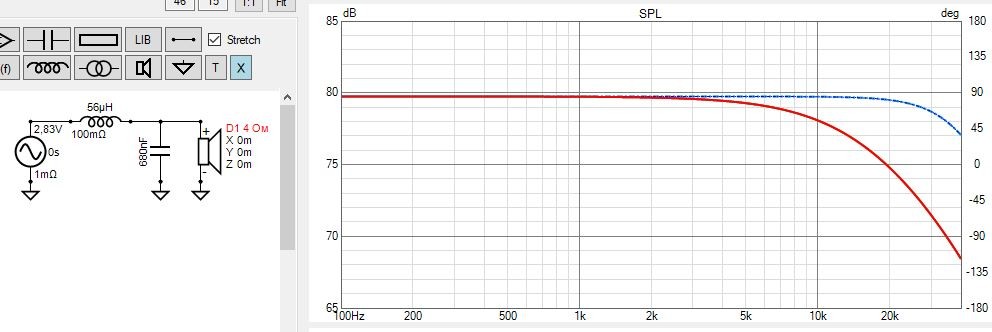

Ребята, уровень вашей самоуверенной глупости просто поражает... :? 8-)
И зачем вам это ...
Поищите инфу о том какими сигналами и как тестируются системы (усилители)...
Наличие инерции в цепи приводит к искажениям микрорельефа сложного высокодинамичного сигнала.
Это реальный музыкальный сигнал - синусоиды там лишь в далекой абстракции.

Ви коли питаєте щось в LLM враховуйте, що треба мати знання і досвід щоб оцінити достовірність відповіді, явно у вас із цим проблема. Є лайфхак, просити конкретні приклади для оцінки. От вам він пише, що демпінг фактор у класа Д менше ніж в АБ - це просто історична справка і середня температура по палаті і користі в цій інформації ніякої нема. От я попросив табличку порівняння і результат дещо інший. Для П'юріфая він порахував 13000 по даташиту, я знайшов заміряний дещо інший - 1600 для НЧ і майже 2000 для ВЧ, в любому випадку поза конкуренцією. Напишіть що у вас за підсилювач і який в нього демпінг фактор, разом посміємося з убогого класу Д і не тільки з нього)
Інша інформація на скриншотах настількиж корисна.
То перевіряйте, те що ви наводите в якості аргументації, щоб не було як у вашій цитаті

Интересный момент, в дешёвых усилителях класса Д TDA8932 - он играл лучше 3116 и 3118, так вот там стояли дроссели на 220мкгн, я в своих проектах заменял на дроссели 56мгн, и он был тёплый, так вот когда я ставил 48 он становился дико горячий!!! 56 - ЕЛЕ ТЁПЛЫЙ, 48 - ДИКО ГОРЯЧИЙ. Никто не знает почему так?
Re: Класс D унизил АВ и лампы!
Вот тут про это .
С какой целью менялись дроссели?
Откуда взялась такая гигантская индуктивность в 220 мкГн?
По даташиту для BTL, 10-22мкГн и конденсатор 1,5-0,68мкФ.
Для TPA тоже самое.

И где там 220мкГн? Первые две цифры — значение в мкГн, последняя — количество нулей после них. 220 = 22мкГн
Увеличивая индуктивность, Вы понижали частоту среза ФНЧ.

ну а почему звук был замыленный на заводских дросселях? А когда я поставил бублики на 3 ампера 56мкг, верха стали открытыми? Вообще я всегда думал что если написано 220 то это 220, оказывается 22 =)
Дешёвый (читай дерьмовый) феррит даёт большие искажения.
Вот так меняется АЧХ при 22мкГн (синий) и 56мкГн (красный) для ёмкости 0,68мкф и импедансе нагрузки на ВЧ 4 Ом.
