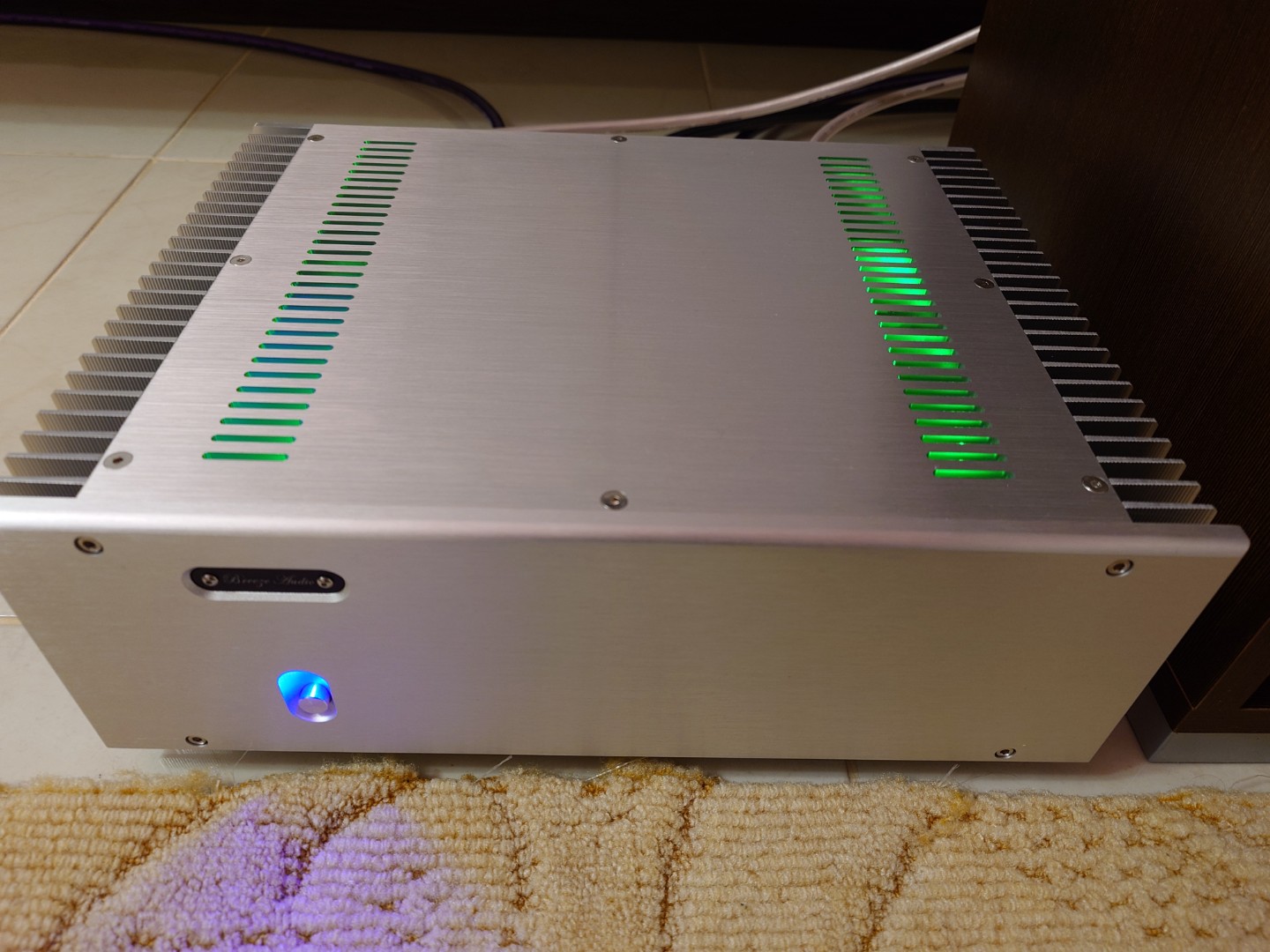

Мои работы еще продолжаются, но уже скоро.
Сообщения: 190
Репутация: 104
Сообщение drmodd »
PnL писал(а): 18 фев 2026, 20:25 Мои работы еще продолжаются, но уже скоро.
Светодиод не ярковат?
PnL
Сообщения: 16
Стаж: 8 месяцев
Аудио система: Digital
Сообщение PnL »
drmodd писал(а): 18 фев 2026, 20:59
Не должен, учитывая, что будет стоять внизу. Будет понятно, когда станет на свое место. Тоже не люблю слишком яркие.

drmodd писал(а): 18 фев 2026, 20:59 Светодиод не ярковат?
Таки ярковат, надо что ли резистор какой-то последовательно поставить, чтобы совсем по феншую.

PnL писал(а): 20 фев 2026, 13:58 Таки ярковат
Я по этому не ставлю синие. Слишком яркие.

Немного про усилитель Юрия на базе модулей 3.13, двух блоков питания по 900 вт + по одной "половинке" cap-модуля на канал. Без крутилки громкости, коммутатора - чистый мощник с балансным входом, двойное моно.
Процесс сборки довольно не сложный, сводится к слесарке по корпусу и пайке по сути только в двух местах - cap-модуль не имеет зажимных разъемов ну и вход - как без него? И немного повозиться с подключением ваших проводов к клеммам питания, которые идут в комплекте. Кроме того, в комплекте все необходимые провода для логической связи модуля усилителя и блока питания, прокладки и шайбы для силовых транзисторов усилителя. Вам понадобится термопаста. Времени на все у меня ушло 4 месяца, это с подготовкой мастерской практически с 0. Если сильно не заморачиваться, то при наличии необходимого, не торопясь можно собрать за пару - тройку выходных. Но не заморачиваться - не наш путь)
В результате - довольно компактное, легкое - для своей мощности, и симпатичное устройство с довольно высоким уровнем производительности - мощность, контроль акустики, минимальные искажения - это именно то, что нужно для построения современной домашней системы. Если это то, что и Вы ищете в усилителе - он не разочарует. Сейчас нет возможности впрямую сравнить с другой моей системой, но в данном случае, я очень доволен, считаю, что он закроет вопрос усиления надолго. Особенно подойдет тем владельцам качественной, но туговатой акустики, кто устал менять хай-файные усилители в попытках отличного контроля. Это вот прям идеальное решение задачи.
